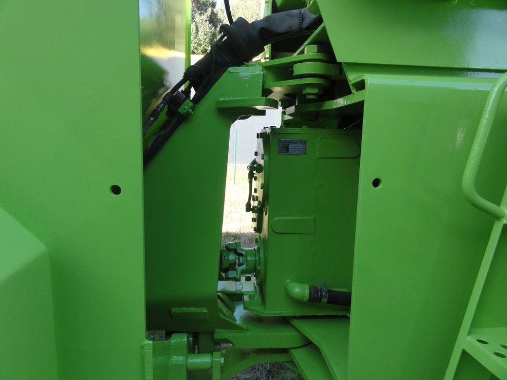

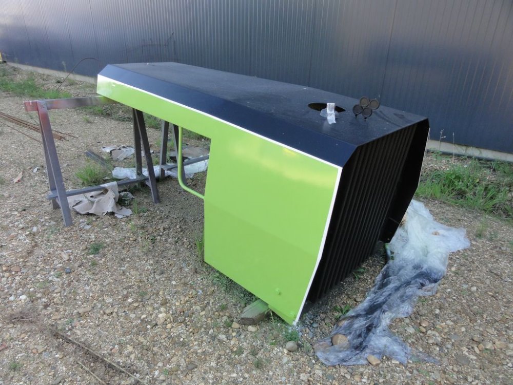

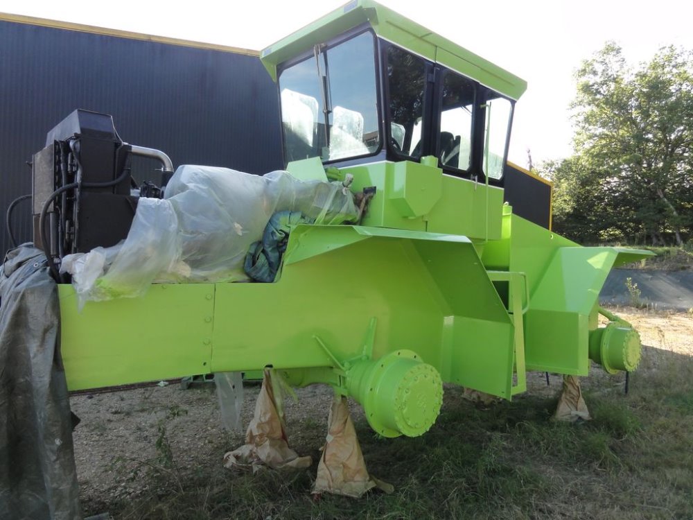

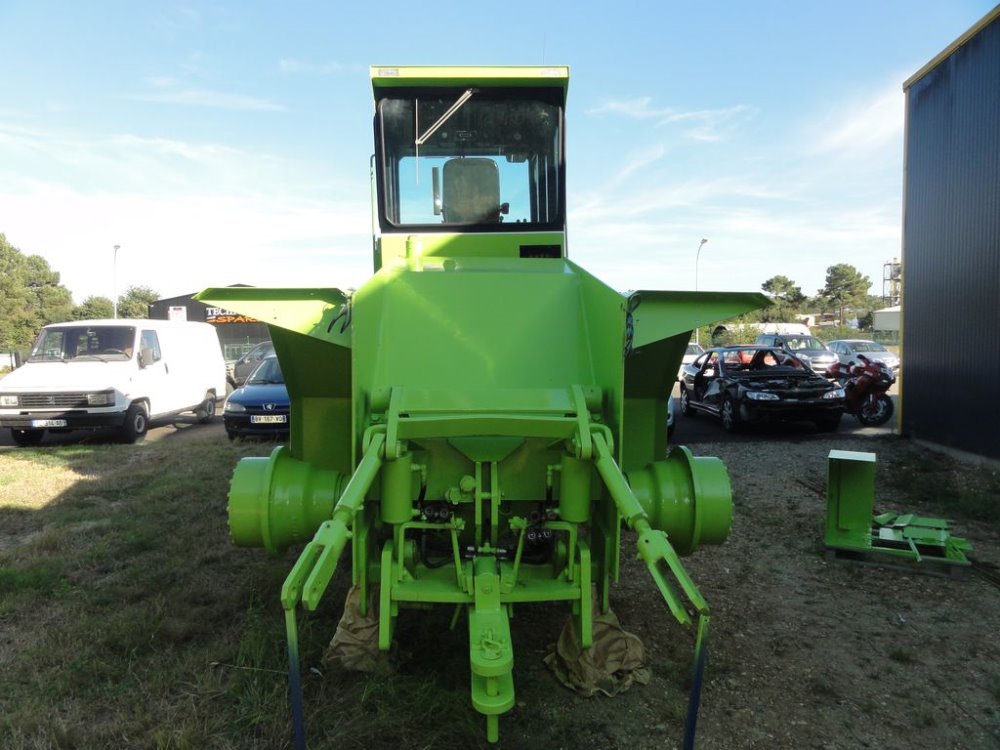

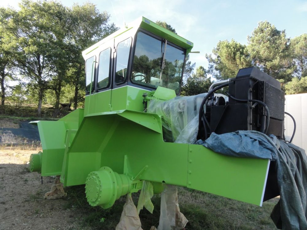

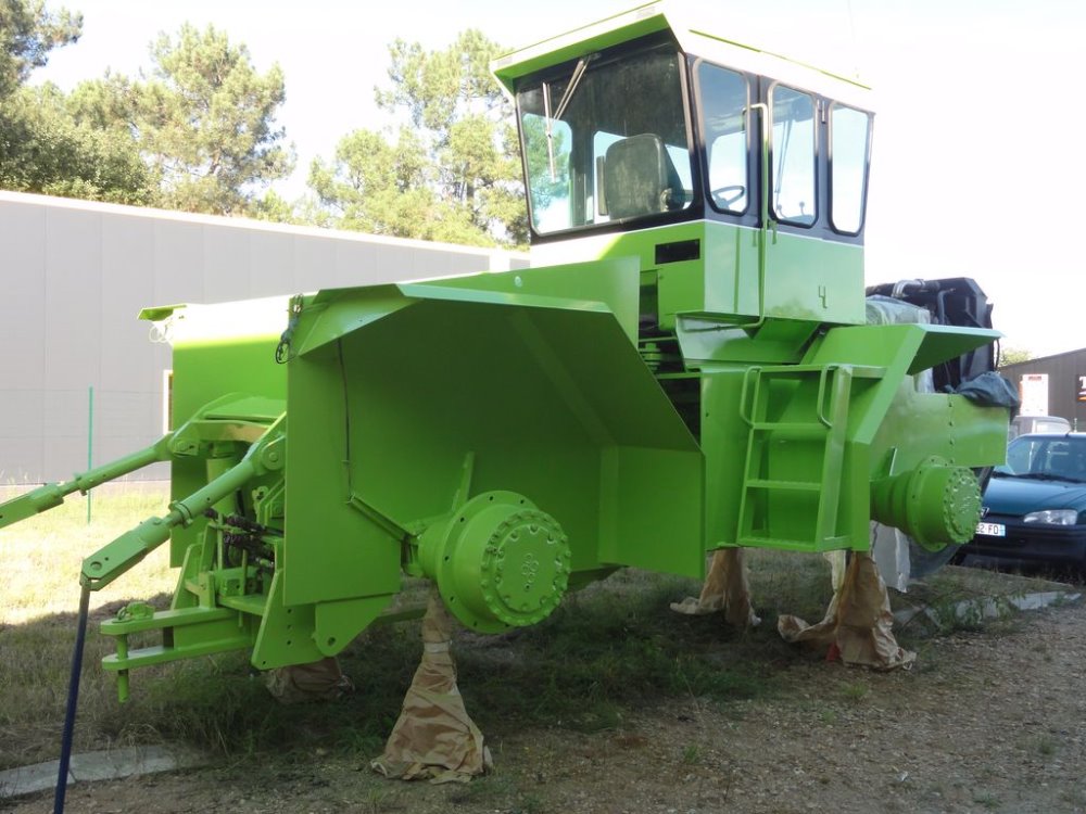

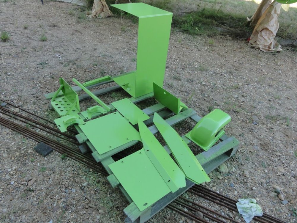

Il reste encore quelques bricoles a finir mais l'été est là et le tracteur sera peint en exterieur par un carrossier local que le projet intéresse... on le met sur cales, démontage de tout ce qu'on peut puis poncage, mastiquage, choix des couleurs le plus fidèle possible... le noir est légèrement satiné, très beau, le + compliqué a été de retrouver le vrai "lime green" et le résultat est vraiment sympa. Les liserés blancs sont peints, c'est pas de l'adhésif.
steiger finition 002.JPG (145.69 Kio) Vu 9554 fois
steiger finition 006.JPG (175.81 Kio) Vu 9554 fois
steiger finition 001.JPG (146.76 Kio) Vu 9554 fois
steiger finition 005.JPG (134.06 Kio) Vu 9554 fois
