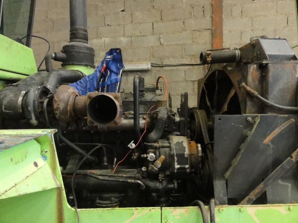

#29
Vidange integrale, moteur, boite, boite de transfert, ponts, réducteurs, toutes les filtrations, nettoyage du radiateur complètement colmaté, changement de toutes durites moteur, hydro..etc. et là, plutôt une bonne surprise, on ne trouve pratiquement pas de limaille, nulle part... C'est bon signe..Par contre, la pompe a eau est morte, on remet une neuve.
Parallèlement à ca, on refait entièrement certaines pièces pourries ou manquantes en inox.. .sortie turbo, support de pot, marche pied AV , supports et fixation des cheminées de filtres..etc
panther resto 3 010.JPG (155.24 Kio) Vu 11071 fois
panther resto 3 011.JPG (165.99 Kio) Vu 11071 fois
panther restoration 2 061.JPG (142.27 Kio) Vu 11071 fois
panther restoration 2 085.JPG (159.09 Kio) Vu 11071 fois
