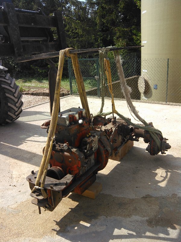

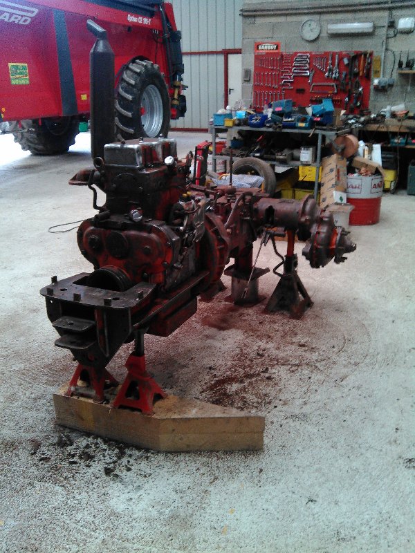

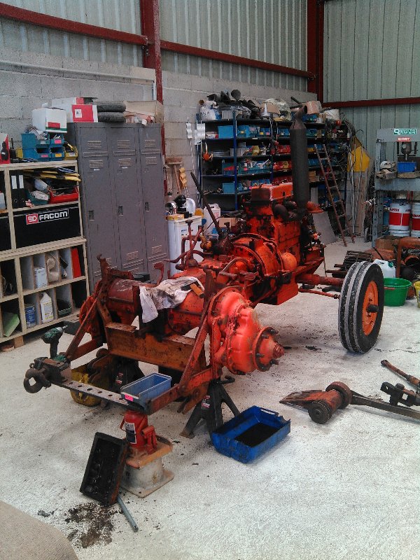

Bonjour à tous, comme on a aimé rénover le premier l'hiver dernier. On a décidé de recommencer dans la foulée sur un deuxième donc débuter au printemps dernier, les travaux des champs on naturellement pris le dessus jusqu'à ce que cette hiver nous donne le temps de reprendre sa rénovation.

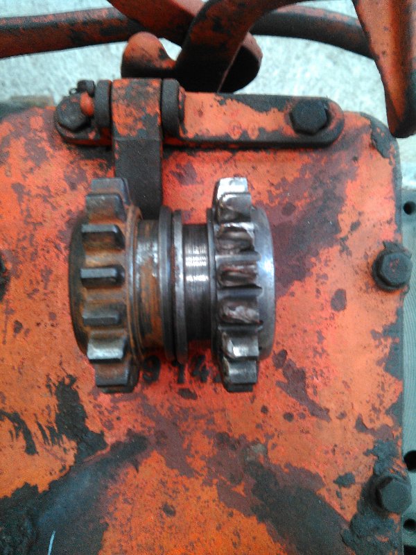

Alors au programme démontage et nettoyage de toute les pièces, découverte d'un morceau de piston laisser dans le fond du carter après une réparation ultérieure sans doute. Le remplacement du pignon pour la 4 ème vitesses à également été nécessaire, d'ailleurs un très grand merci au passionné qui nous a fourni ce pignon.

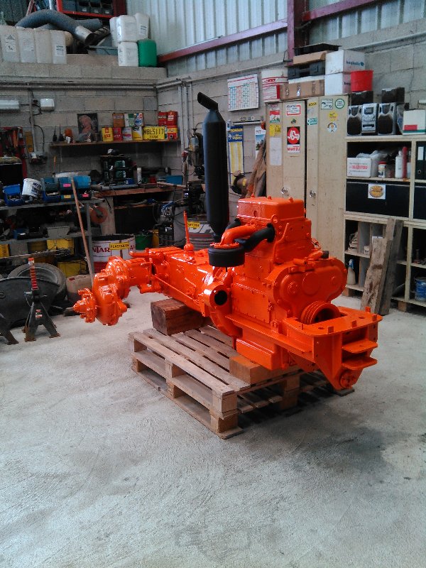

Bonjour, un peu de nouvelles du Super BM qui a bien avancé depuis les dernières photos.
Toutes les pièces ont été brosser et nettoyer, elles reçu une couche d'après et deux couches de peintures.
Les pneus ont été remplacés.
