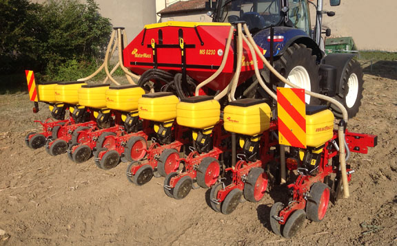

On réfléchit à l'achat à plusieurs d'un monograine, pour les maïs et colza (environ 100ha de maïs, et 100ha de colza à semer), et on trouve sur Agriaffaires des semoirs monograines Matermacc, à des prix assez intéressants et plutôt bien équipés ! Fertilisation, écartement variable de 45 à 75cm,...
C'est italien, ça fait partie du groupe Arbos, voilà ce que je sais !
Qu'en pensez-vous ? :humm:

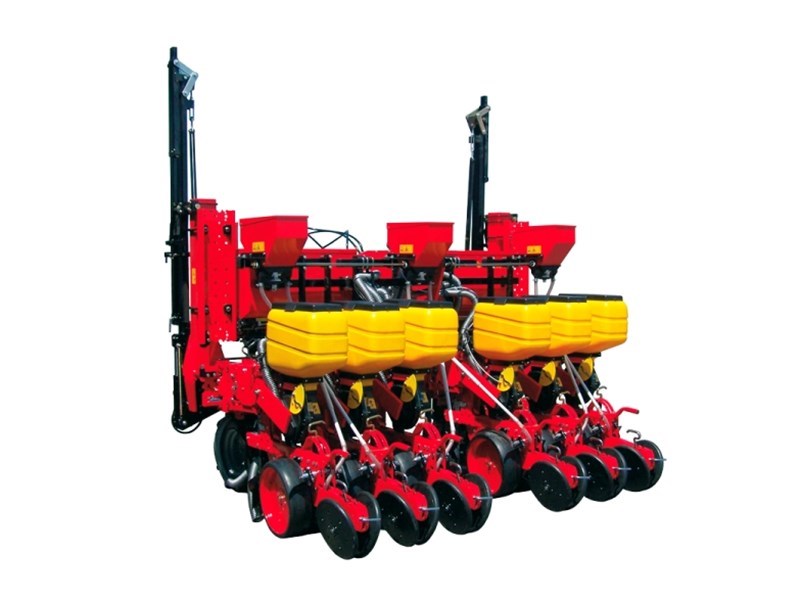

j'ai un monosem 6/7rangs en extend indexable et en ecartement tu peut faire du 55/60/75/80. pour faire du 45 il faut le 6rangs.
le kuhn est moins bien foutu je trouve, a prix quasi equivalent.
apres tu a sola, gaspardo et sfogia qui font un semoir indexable, mais je ne les connais que sur la moquette des salons.
de ce que jai pus lire quand jetais aux achats, le sola est bien conçu. je m'était arrêté car le concess du coin qui distribuait la marque n'en avait jamais vu ni vendu, zero pieces en stock et zero mecano formé. par contre 10k € moins cher que monosem ca fait réfléchir :songe:
