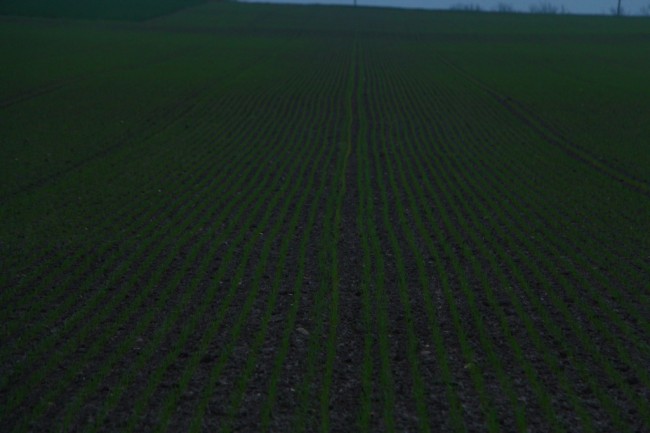

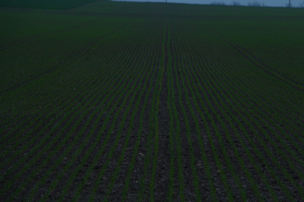

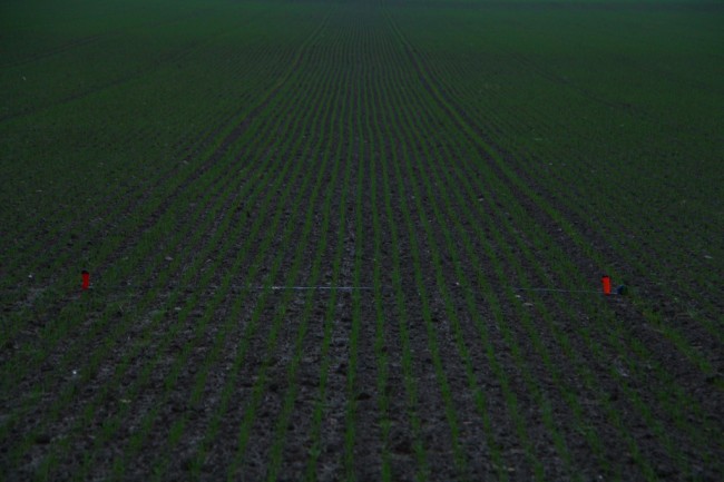

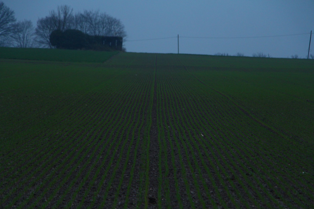

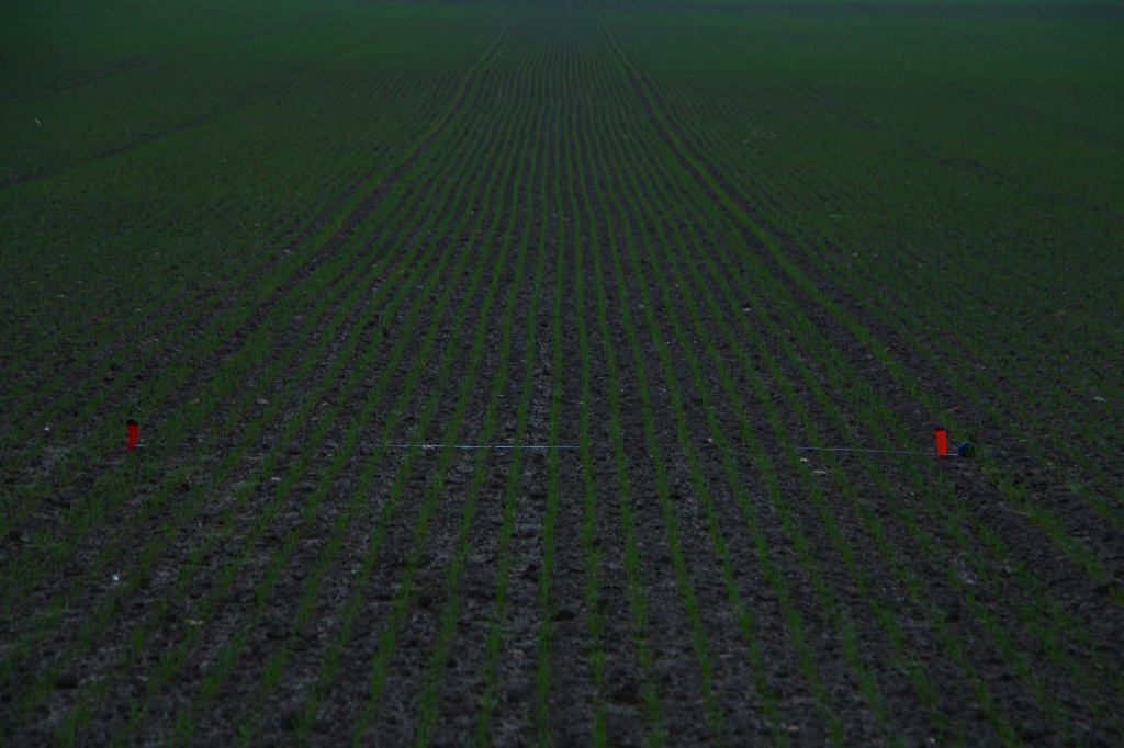

Lors de la mise en route, nous avions certaines craintes quant à la largeur de semis, malheureusement, maintenant que les blés sont levés, nos craintes se sont vérifiées.
Le semoir est trop étroit. ?ous semons au RTK et nous avons des joins trop larges entre nos semoirs.
Nous semions auparavant avec un Nodet de 1989 avec lequel nous n'avions pas ce problème.
En soit, nous pourrions réduire la largeur de travail de 5cm mais comme nous jalonnons, cela impliquerait un redoublement de 40cm avec le pulvé....
De plus, la largeur entre le 1ier et 2ième mais aussi entre le 23ième et 24ième ne semble pas être de 12,5cm

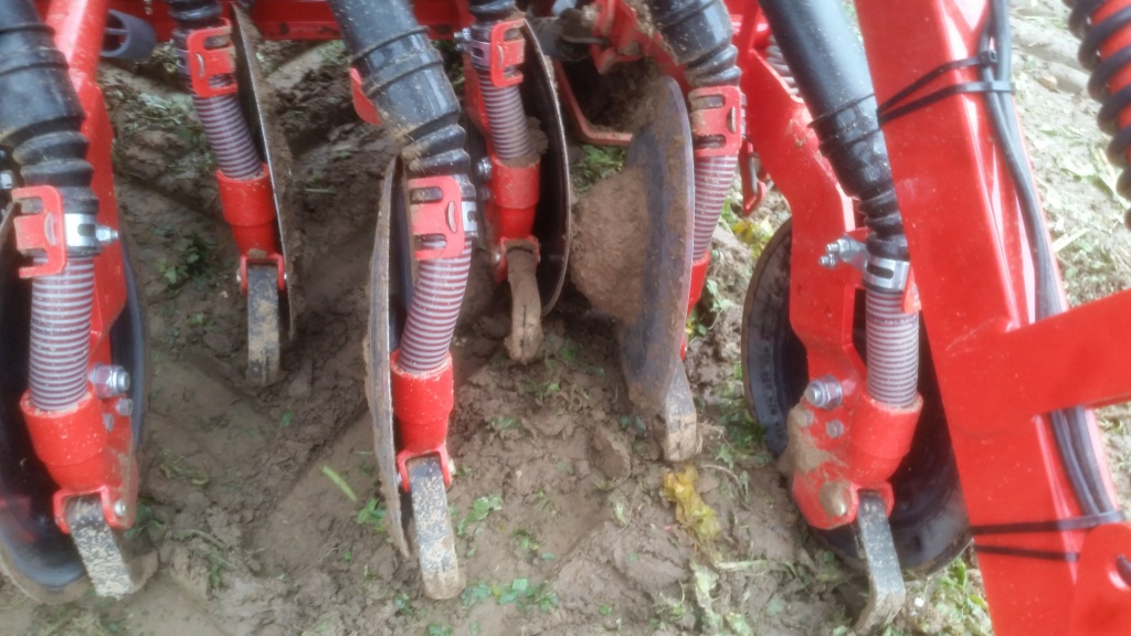

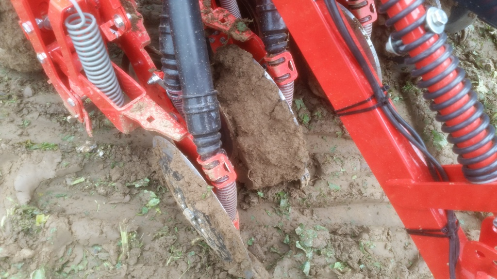

Nous avons également constaté que les disques extérieurs sont disposés à l'opposé des autres, de sorte qu'ils se jettent la terre les uns vers les autres, d'où un bourrage de terre entre les disques.
Autre problème, le 2ième et 23ième disque ne sont pas indépendant comme le 1ier et le 24ième. Il n'est donc pas possible de les terrer plus bas que les autres, or, comme ils sont situés derrière la roue, leur travail est trop superficiel ce qui implique une levée plus irrégulière et non rectiligne.

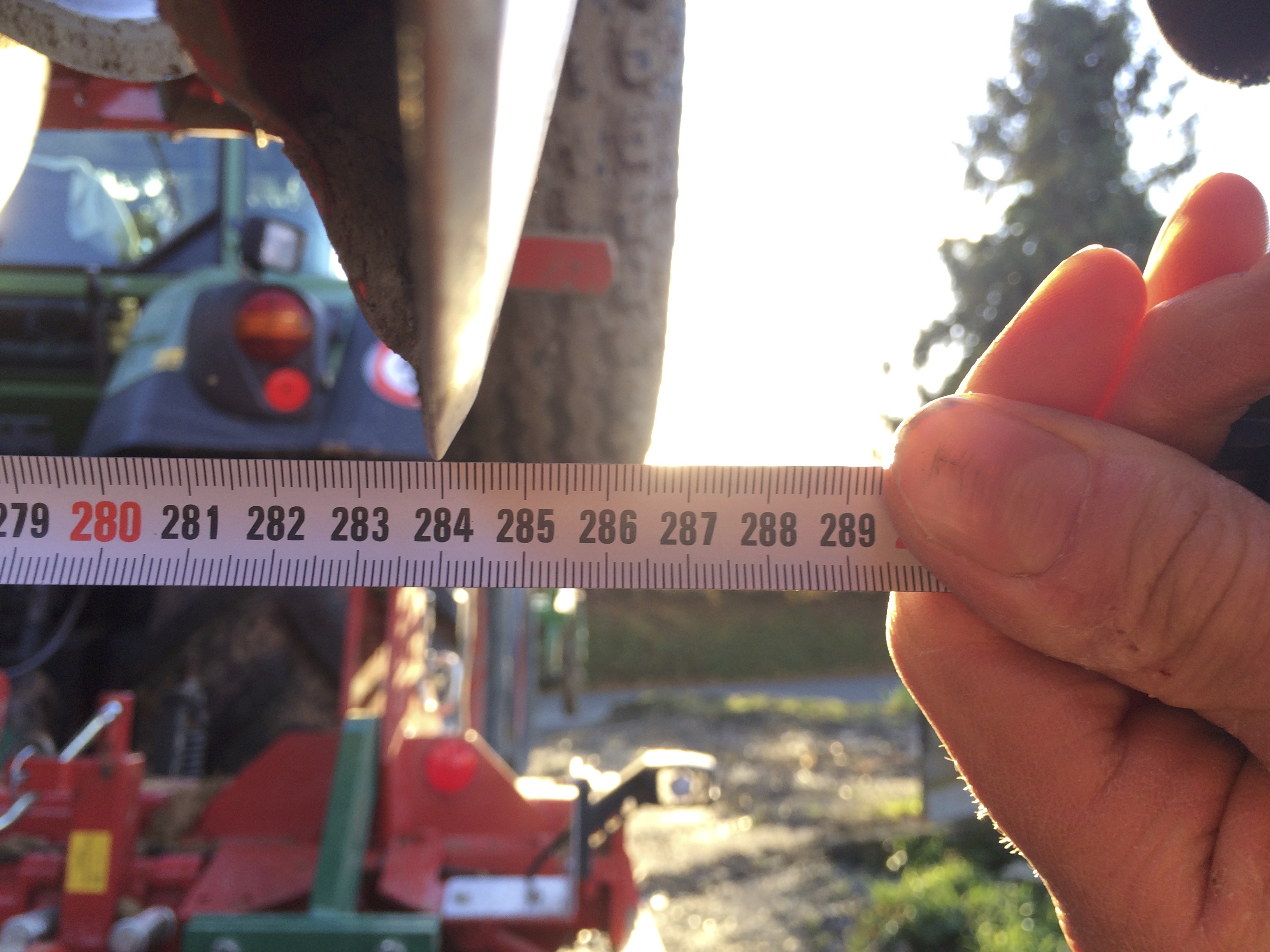

#6Salut, il faudrait vérifier l’espacement entre chaque éléments semeurs, histoire de savoir quels sont ceux qui sont trop près l'un de l'autre, a partir de là on va pouvoir faire remonter l'info et déjà voir si y'a moyen de rectifier ça.
Re: AVIS - Semoir Kuhn Premia 300
#7Un peu de neuf...
Nous nous sommes donc rendu sur le stand Kuhn à Agribex, nous avons alors pu débattre de nos problèmes avec un technicien.
Ce dernier nous a clairement dit que tout cela était normal, c'est volontaire de la part de Kuhn de fabriquer un semoir de 3 mètres qui sème sur une largeur de 2,96m afin de respecter la réglementation routière. Il faudra quand même m'expliquer où se situe le problème car le semoir se trouve quasi systématiquement derrière une HR dont la largeur fait 3 mètres!! Surtout que les Integra et Venta n'ont pas ce problème.
Ceci explique pourquoi nous avons 2x2 rangs plus collés. En effet il n'y a que 10,5cm entre le disque n°1 et 2 ainsi qu'entre les disques n°23 et 24.
La plupart du temps, ce problème ne se pose pas car les utilisateurs de Premia 300 ne sont pas équipés du RTK et donc redoublent systématiquement.
Car oui, comme nous sommes équipés RTK, nous ne devrions pas utiliser un semoir bas de gamme mais bien un Integra ou un Venta nous a-t-on dit...
Peut importe la surface à semer, si t'as les moyens de te payer du RTK, tu ne peux pas acheter un semoir bas de gamme.... Chacun voit midi à sa porte que je sache...
Mis à part ça, ils n'ont guère de solution si ce n'est de couper le châssis pour l'élargir. Impensable pour nous de faire une telle modification sur une machine neuve!
"Mais de toute façon, cela va taller, et cela ne se verra plus". Oui, mais non... Réponse facile ! En attendant, notre ancien Nodet de 1989 semait juste lui!
Pour nos disques qui se bouchent, le problème est connu mais peu répandu car cela dépend du type de terre. Il existe un kit qui nous sera fourni gratuitement afin d'y remédier.
Mais de nouveau, cela peut être dû à une vitesse de semis trop élevée.
Il faut savoir que l'on sème à une vitesse variant de 6 à 7,5km/h, or, apparemment, ce semoir est prévu pour une vitesse de 5km/h.
