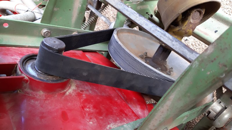

Je cherche de l'aide concernant un semoir Pneumasem II de chez Nodet.
En effet, sur ce semoir, il y avait un souci de soufflerie. Celle-ci faisait pas mal de bruit et j'en ai déduit que les roulements supérieurs étaient à changer. Après avoir démonter la soufflerie, les roulements étaient effectivement HS.
Suite à ça, j'ai remonté les roulements sur le carter de soufflerie et tout ce qui s'en suit (poulie, courroie...).
La poulie tourne plutôt bien à la main, rien de particulier.
Ensuite, essai avec le tracteur (Ford 5000), au ralenti puis avec un peu de régime moteur.
Résultat, plus de bruit et du souffle.
Seulement, après quelques minutes d'essai, mon arbre entraîné par la poulie du bas via la courroie (neuve par l'occasion), chauffe et est très brûlant.
La tension de la courroie est au minimum.
Pourriez-vous m'aider ou me dire pourquoi mon arbre chauffe ?
Est-ce un mauvais remontage de mes roulements ?
Merci d'avance
