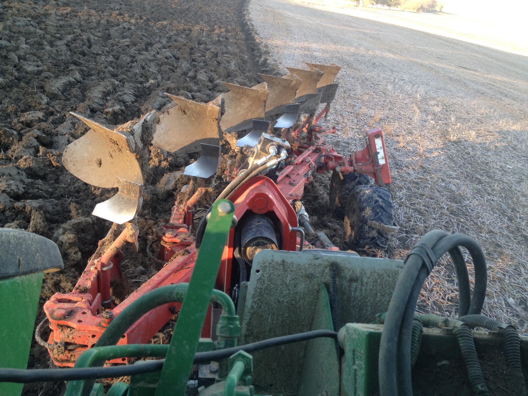

#14Ont à la double roue pas compliquer à mètre en mode route 2 chevilles à démonter tu tourne les roues et tu remet les chevilles et sur la route un billard . Par contre du poids en plus ,2 roues qui bourre au lieu d’une ,des decroteurs pas au point, et une cheville à mètres en place régulièrement pour éviter le retournement des roues lors des fourrières !fysto a écrit : ↑lun. 27 nov. 2017 20:54Alors, étant utilisateur d'une Grégoire-Besson RW8 depuis 4 campagnes maintenant on commence à avoir un peu de recul dessus, et si on devait la renouveler on reprendrais exactement la même, vraiment pas deçu ! Avec tous les réglages hydraulique c'est un jeu d'enfant à régler, aussi tirante que la kuhn 5 corps qu'on avait avant, amortisseur du 3ème point qui soulage bien le relevage, etc. Après en défauts, le poids mais ça c'est pas un soucis, et la roue de jauge qui est un peu galère à passer en mode transport, mais nous c'est la mono celle avec les 2 roues doit être plus pratique.
DSC04314-1 by Romain F., sur Flickr
