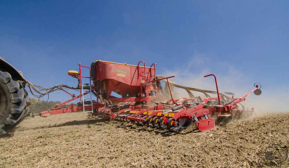

Je bosse dans l'entreprise de ce Spirit 800s, j'ai donc fait tout les semis d'automne avec.
Se Spirit est donc arriver en Mars pour remplacer un Spirit 600 qui avait déjà donner satisfaction.
Cette année ils a travailler sur environ 900-1000ha dans des terres assez varier, du Terre Fort, Boulbène...
Mise en route dans les pois chiche en Mars, semi de couverts végétaux, prairie cet été, et céréales à l'automne (Blé tendre, blé dur, orge, pois).
Son travail est remarquable, on as fait des test en direct sur chaume de tournesol, le suivit du sol par les éléments semeur est top aucunes graines dehors malgré les débris.

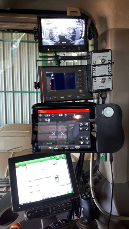

Il est équiper d'un contrôleur de semis avec un boitier supplémentaires, il as été modifier pendant les semis d’automne par le système Seed Eyes en essais.
On as réaliser des essais avec la modulation de dose de semis en fonction des cartographies relevés au par avant, a voir ce que ça donne.
Vraiment surpris par ça capacité à passer sur sol gras, aux vues des conditions de semis de cette année on à tout semer avec, ça passait relativement bien! Malgré des bourrages au niveau de la rampe de semis qui n'est souvent pas facile à débourrer du fait de son écartement entre-rangs!

Une photo (flou) de la tour de contrôle, maintenant il n'y a plus le boitier de contrôleur de semis.

Le Seed Eye c'est bien le système ou tu n'a plus besoin de faire de peser avant de partir semer?
Il fait contrôleur de semence et tu dit à l'iPad combien tu veux de graine au m2 j'ai vu sur leur site internet. Tu confirme?

Oui c'est bien ça, mais pour l'instant on ne l'as pas, on sème en KG/ha. Le Seed Eyes nous sert que de contrôleur de semi.
