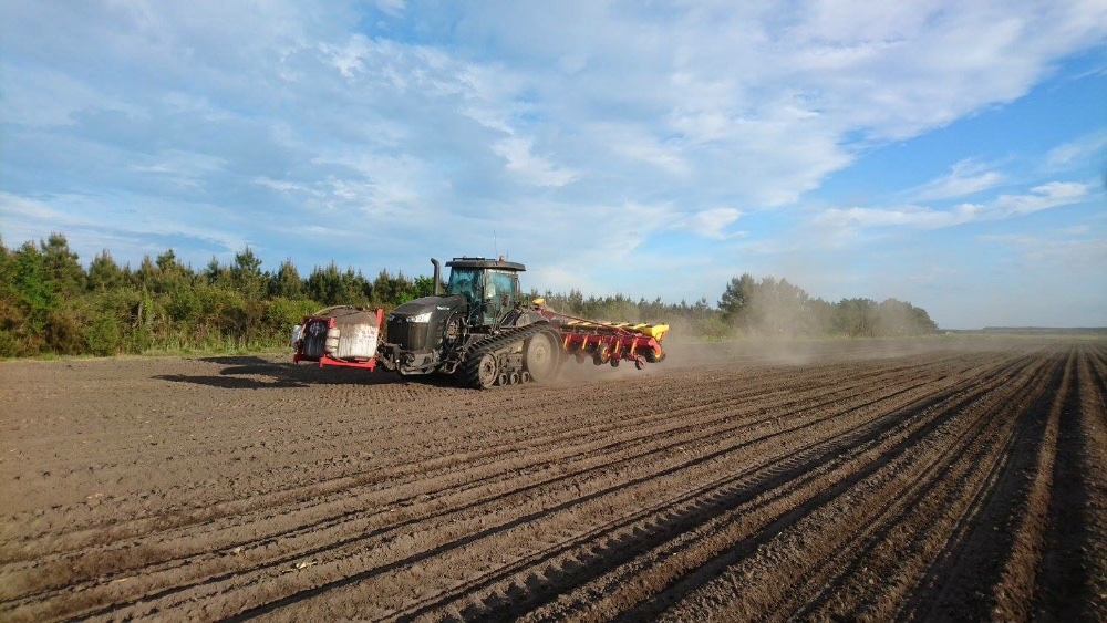

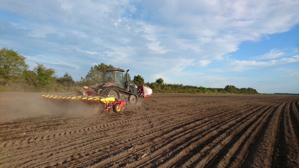

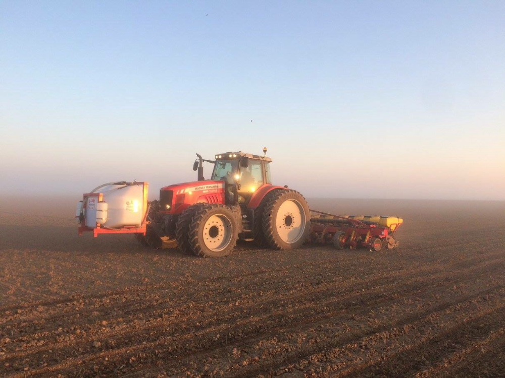

#12J’ai que des photos de loins du 13 rang a 60, je te fais des photos de plus près des que j’ai un moment

#13A toi de choisir la vidéo que tu veux ...

#16Merci pour vos photos et liens vidéos!
