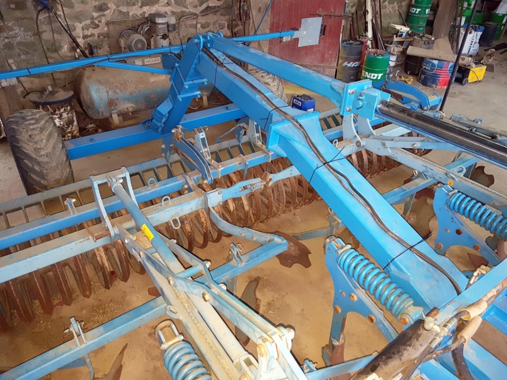

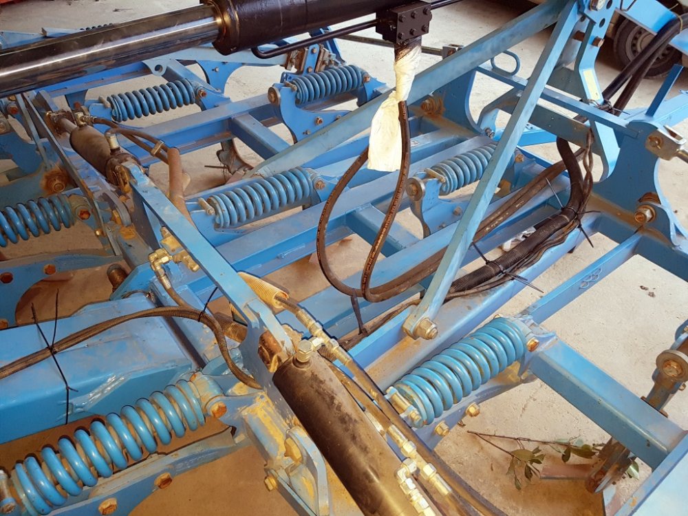

La conversion touche a sa fin, le Karat 9 KU est devenu un Karat 9 KUA
Vue d'ensemble
Vue d'ensemble
Adapatations :
Renforcement de la section centrale :
Renforts section centrale
Fixation du pivot de l'essieu sur le châssis du Karat :
Fixation poutre de l'essieu
Modification de la poutre centrale qui d'origine est un "V"
poutre modifiée
Il faut maintenant attendre que les terres se ressuie pour ouvrir les terre a maïs et se faire un avis sur le résultat de la transformation.

Je vous oublie pas mais j'étais pas là au moment des préparations car le semis cette année sont précoce.
Le résultat : retour au stand ...
Le bati SP est actuellement posé au sol et le Karat a travaillé en porté sur le 820.
Il y a une erreur de conception au niveau du levage.
Nous avons utilisé un vérin qui était a notre disposition qui est trop long et pour se simplifié la vie, nous avons utilisé celui-ci tige sortie.
La conséquence est que la tige flambe sous le poids de l’ensemble.
Retour a l'atelier pour mettre un vérin adapté (course de 50 cm) et je pense que là nous allons être bien.
Prochaine sortie cet été pour les déchaumages.
