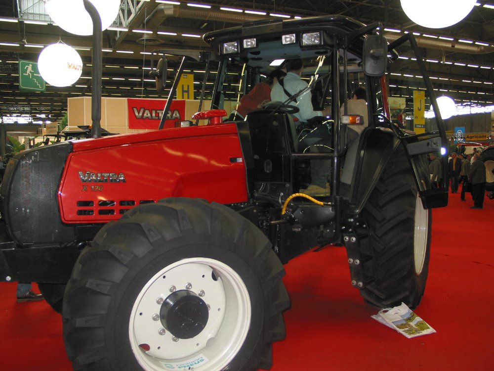

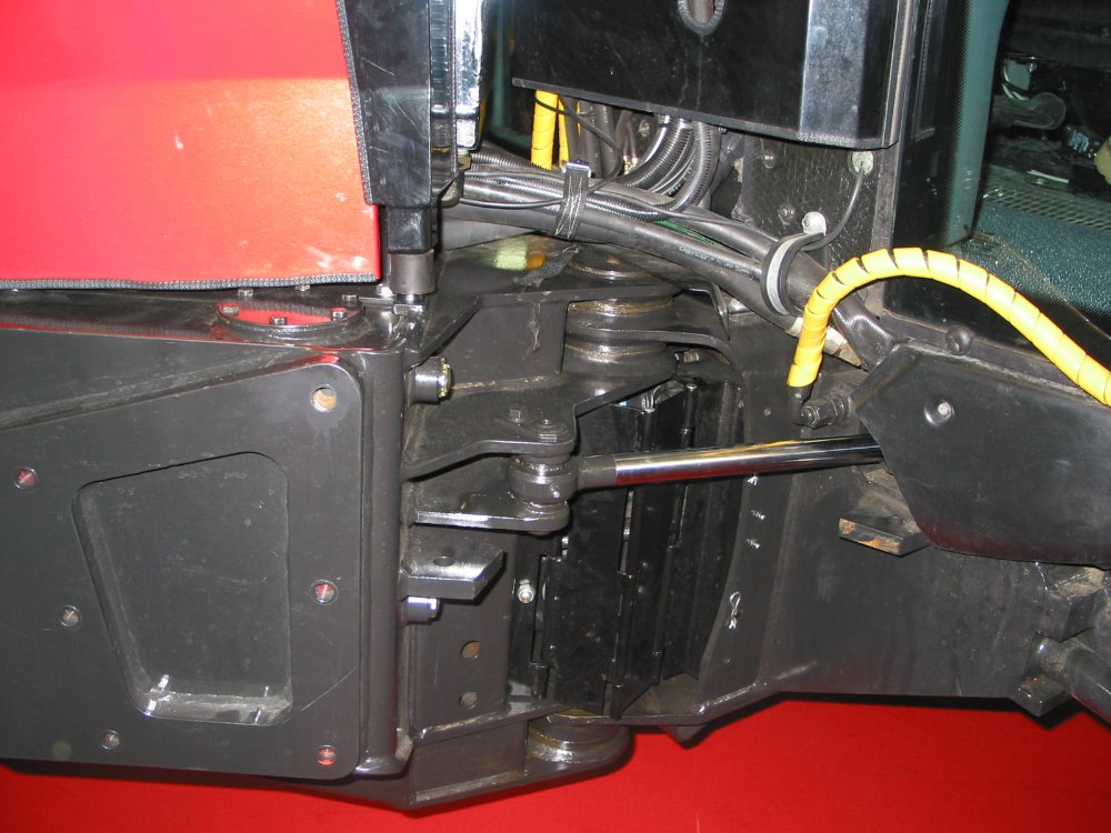

Merci pour tes recherches Anat.
Le braquage du pont avant a peut être été condamné pour des problèmes d'homologation.
Le Valtra X120 du SIMA 2003
Valtra X120 2.jpg (128.28 Kio) Vu 5155 fois
Valtra X120 articulation.jpg (129.21 Kio) Vu 5156 fois

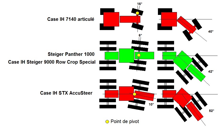

#16
Pour comparer les rayons de braquage il faudrait avoir les empattements et tracer l'épure de Jeantaud.
Si la solution n'a pas été retenue c'est qu'il ne devait pas y avoir beaucoup d'avantages.
Le Row Crop Spécial était également sur les Steiger Panther 1000 en 1986 puis après sur certains Case IH 9100 et 9200 et 9300.
Après il y a eu l'AccuSteer sur les Case IH STX.
Un dessin de comparaison de toutes ces configurations de direction.
Case IH directions.jpg (100.02 Kio) Vu 4950 fois
