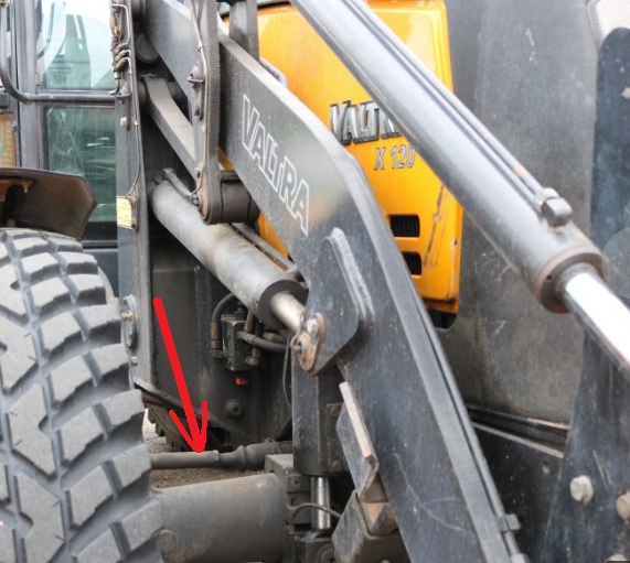

Si je comprends bien vos commentaires la biellette de direction visible sur la photo de ce Valtra X120 était bloquée ?

Merci pour ta réponse Anat.
Développer ou adapter un pont rigide à l'avant aurait couté plus cher qu'un pont déjà utilisé dans la gamme.

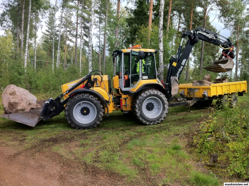

Suite à ton message Valtra des Mauges j'ai regardé les empattements.
Valtra X : 2646 mm
Valtra XM : 2880 mm
La pelleteuse Huddig 1260 fait mieux avec son 6 cylindres Cummins de 157 ch : 2600 mm (la transmission hydrostatique doit être plus compacte)

Ah merci d avoir ces dimensions.
Pour comparer, un 6550 qui est la base du x100 a 2m33 en empattement soit 32cm de plus.
Ça fait un bon allongement mais on reste sur une longueur dans les mêmes ordres de grandeur que les 4 cylindres d aujourd'hui. Avec l articulation, ça devrait être redoutable dans les bâtiments.
Par contre, un N3 a 2m67, si on rajoute 32cm, on arrive à 3m,c est beaucoup trop et c est pour ça que Valtra a dû mettre le pont avant directeur je suppose.
En étant entre les 2 le xm était déjà bien assez gros.
