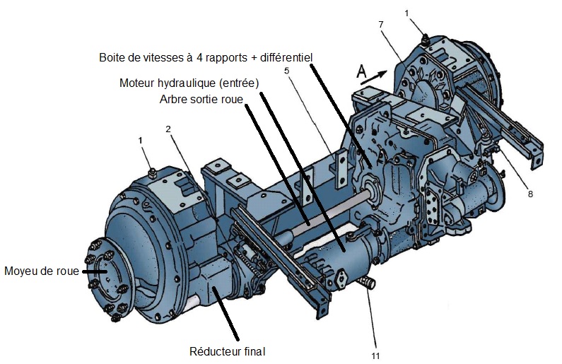

Sur la transmission du Gomselmash le moteur hydraulique est un Eaton et la boite de vitesses possède 4 rapports.
Gomselmash Palesse 4.jpg (127.99 Kio) Vu 14603 fois

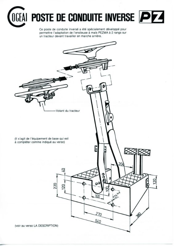

A noter que PZ avait également conçu un poste de conduite inversé adaptable sur la plupart des tracteurs. Au départ la direction était raccordée au volant du tracteur par un système par cardan qui sera ensuite remplacé par un système à câbles. Certain client utiliseront les éléments de ce poste pour en réaliser des versions spécifiques avec direction hydraulique.
