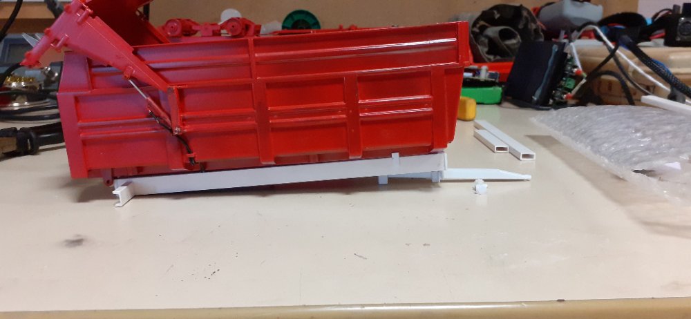

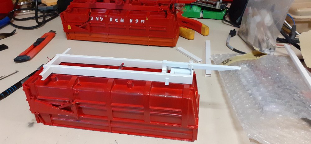

J'ai donc au final 2 bennes à équiper comme ça, pour mon exploitation.
Cependant, malgré le cubage des bennes, quand vient le moment des moissons, on commence par vider par la porte, et on se retrouve souvent à vider sur la sauterelle dans le stockage à plat.
On a donc soudé un support derrière la trappe, facilitant la vidange.

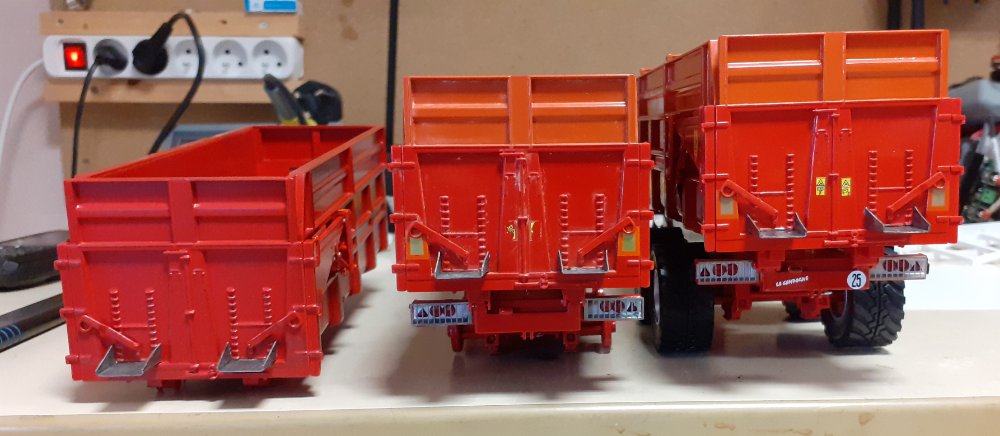

Enfin, la 3e grosse benne de la ferme, une 18t. Un modèle acquis en présérie, bien avant ses 2 grandes sœurs.
La caisse a commencé à être patinée, les marquages effacés par le temps, et le mauvais entretien. Le paternel n'a pas été regardant.
Pour lui donner un look plus ancien, caisse complètement rouge, châssis et jante orange.
Et patine, évidemment!

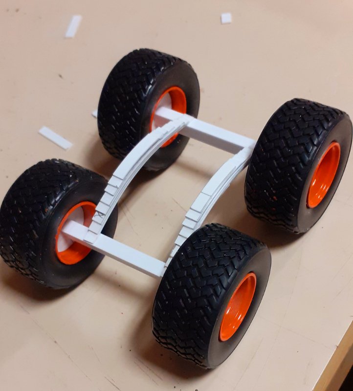

Peinture des roues aujourd'hui, et les goujons..
Le coffre, sur Le côté du châssis, et les essieux.
Une nouveauté pour moi, je sais que des solutions existent, mais j'ai envie de tenter de faire les lames en scratch. On verra bien....

Sulli a écrit : ↑
dim. 15 août 2021 22:46
Il y avait un tuto à l’époque. Des bandes d’evergreen collées sur un cylindre ayant la courbure recherchée…
Un plat de 2mm/0,5 (a vérifier selon les lames échelle1), la première plus longue collée sur une bombe aérosol juste aux deux extrémités. Puis coller le nombre sur tout la longueur en les fessant de plus en plus courte et au final faire sauter les deux points sur la bombe.

2-D a écrit : ↑
lun. 16 août 2021 00:36
Sulli a écrit : ↑
J'avais un peu ça en tête, merci ! Ça me conforte dans ce que j'avais commencé !
Failure is not an option.

2-D a écrit : ↑
Sulli a écrit : ↑
Je n'avais pas d'aérosol avec la bonne courbure, jai pris un rouleau de gros Scotch. Ça me plaît bien !
