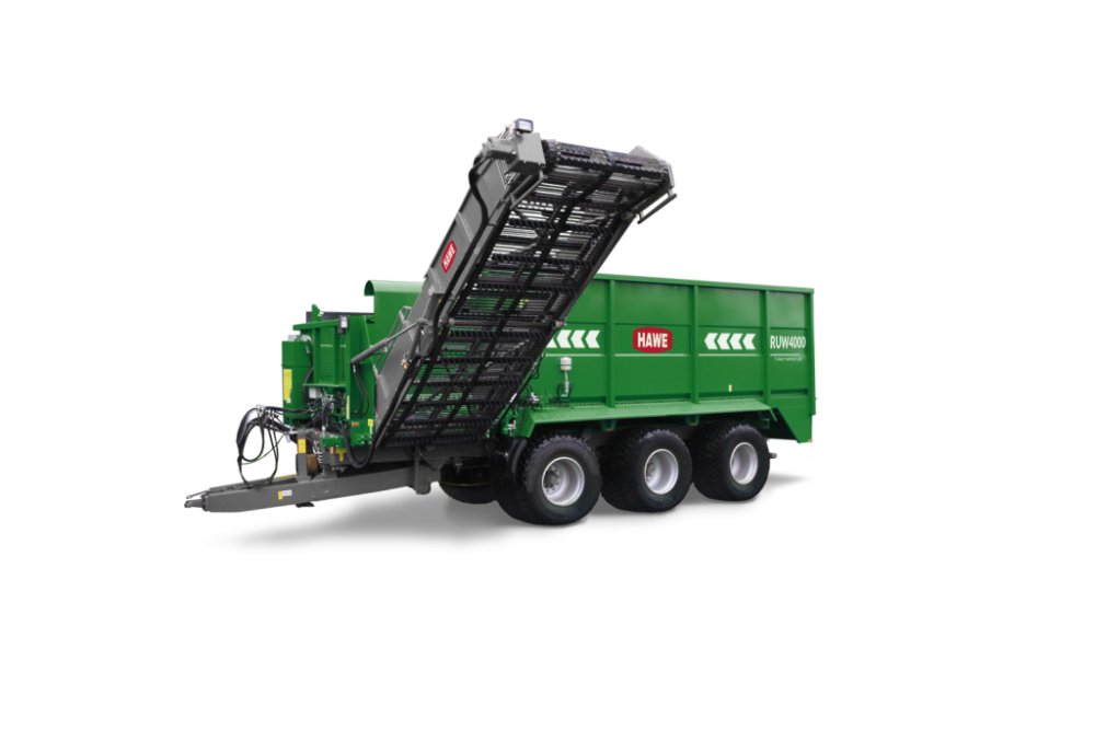

Bon, après je me suis retrouvé sur un transbordeur Grimme issu d'un partenariat avec le fabricant allemand HAWE; un beau coup de coeur pour celui-ci. Et viens ensuite l'annonce d'une distribution des produits Bergmann par ROPA sur le sol français.
Donc, au programme pour cette réalisation au 1/32; n'ayant pas trop de dimensions pour chacun des deux précédemment cité, on fait un mix des deux et c'est parti 👍.

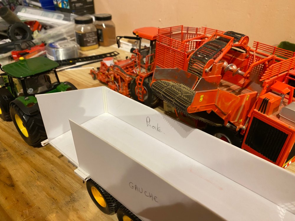

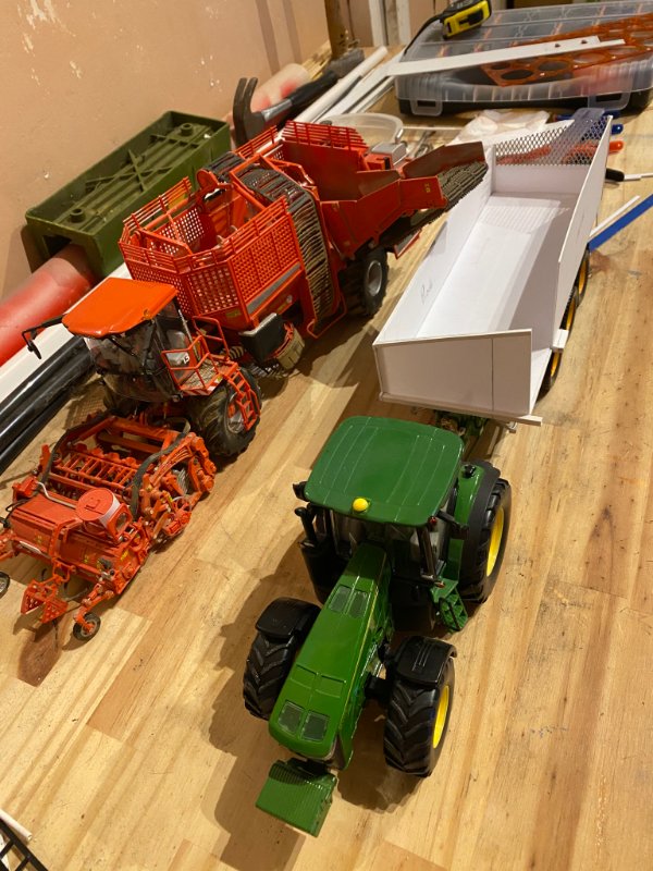

Allez, on commence la réalisation de cet miniature...
Donc, base de départ, je récupère un châssis complet d'une benne Joskin 3 essieux de chez ROS pour ensuite faire tout ce qu'il y a autour...

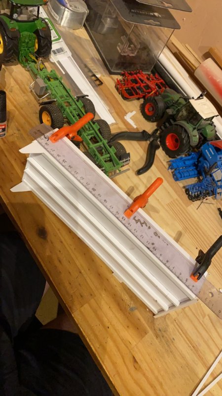

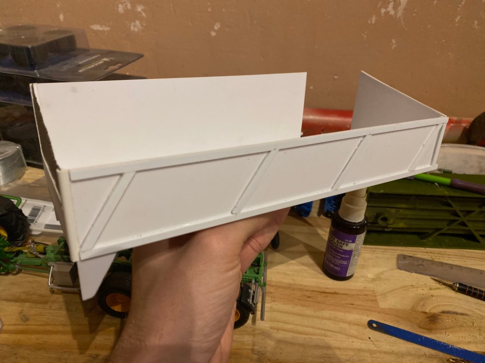

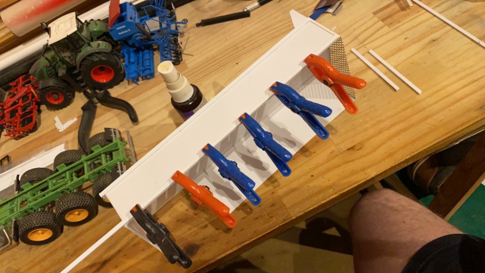

La caisse du transbordeur est faite:

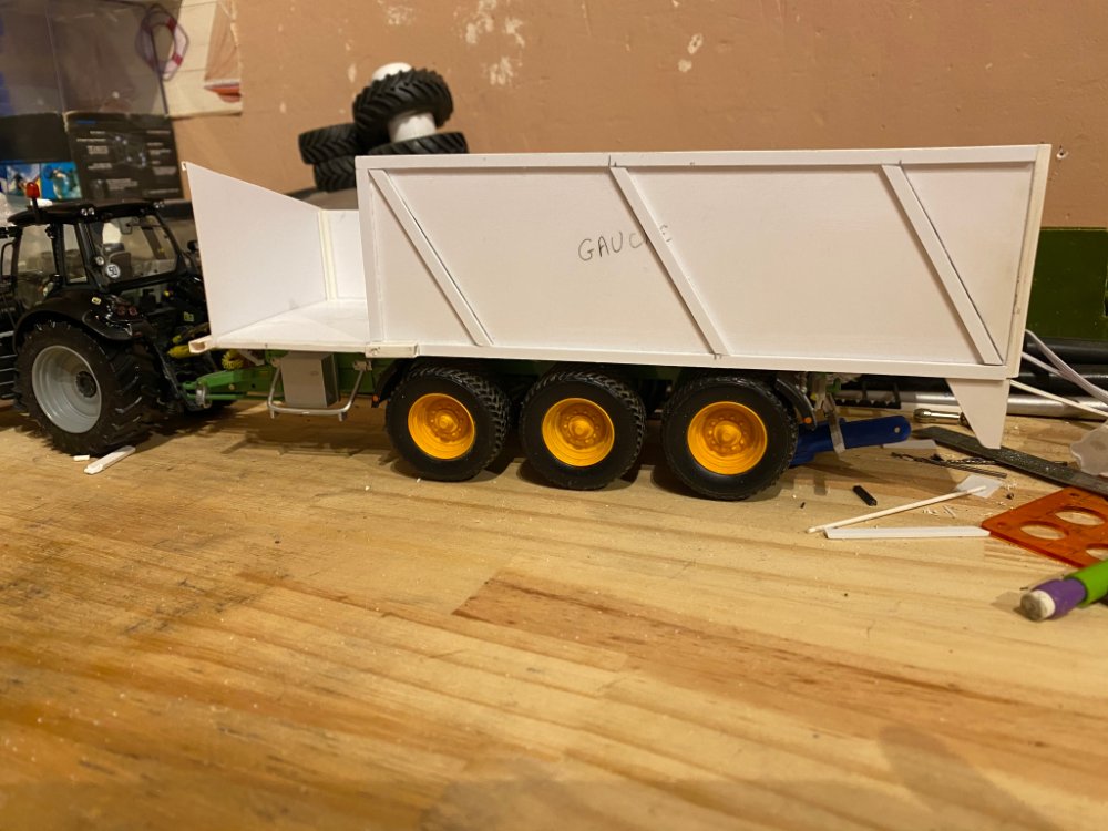

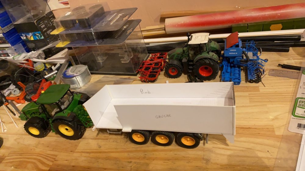

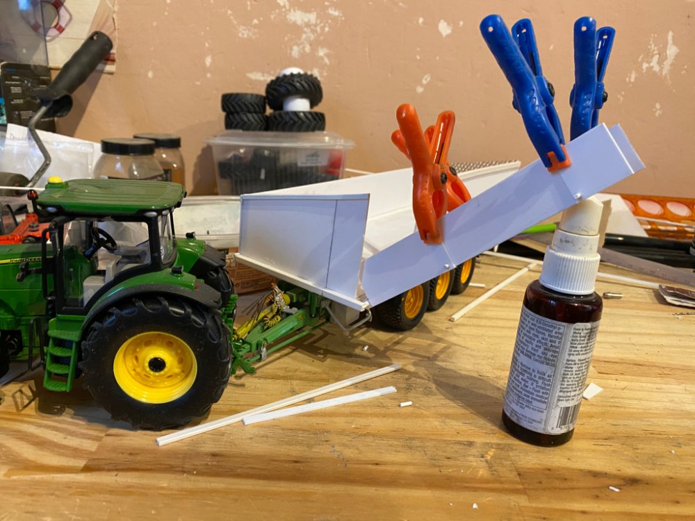

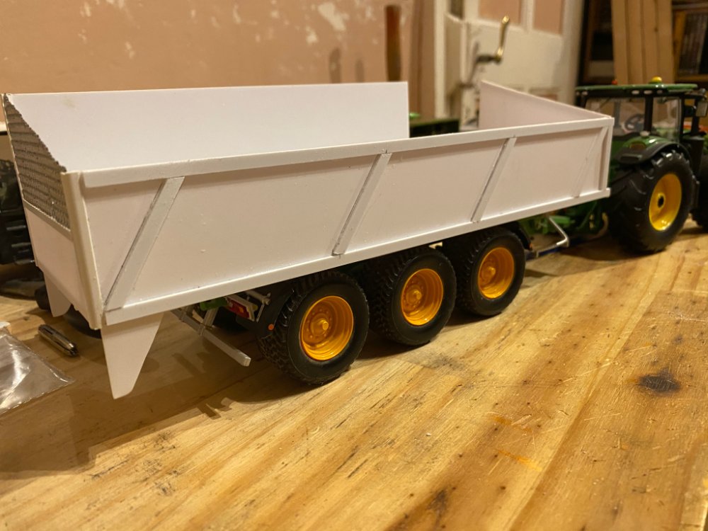

Le plus gros de la caisse étant fait, on présente sa sur le chassis.

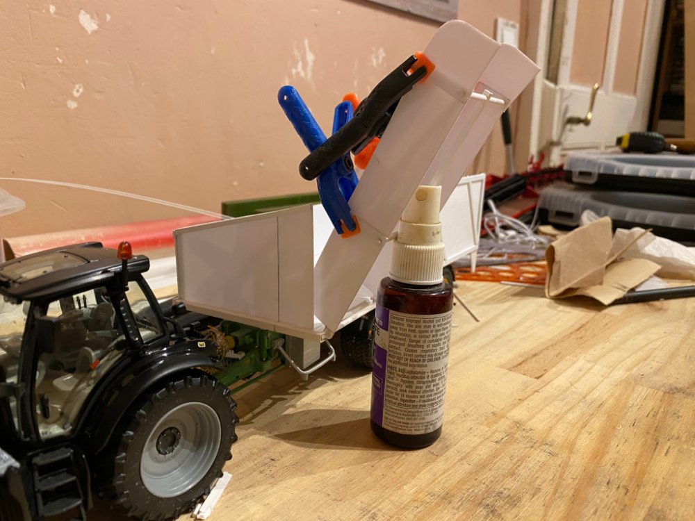

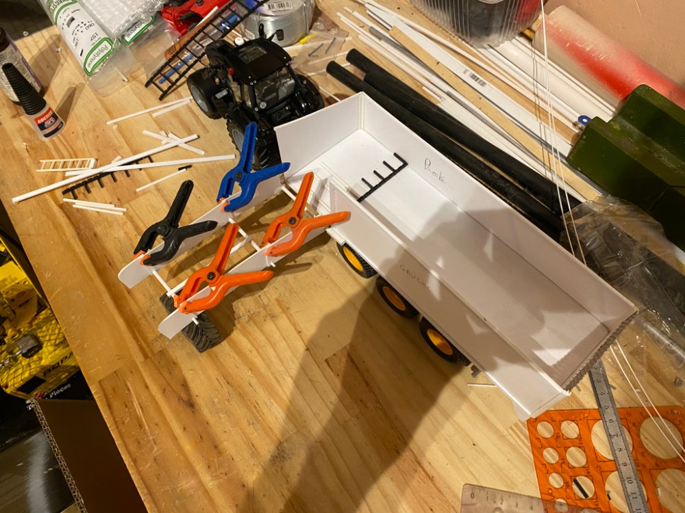

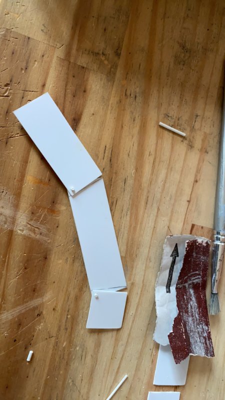

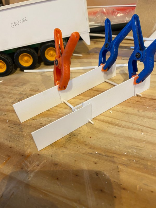

Etant en manque de PVC pour finir la caisse, j'attaque le bras de vidange de ce transbordeur..
Et petit aperçu de ce que sa donne une fois replié:
A bientôt pour des nouvelles de cette miniature.

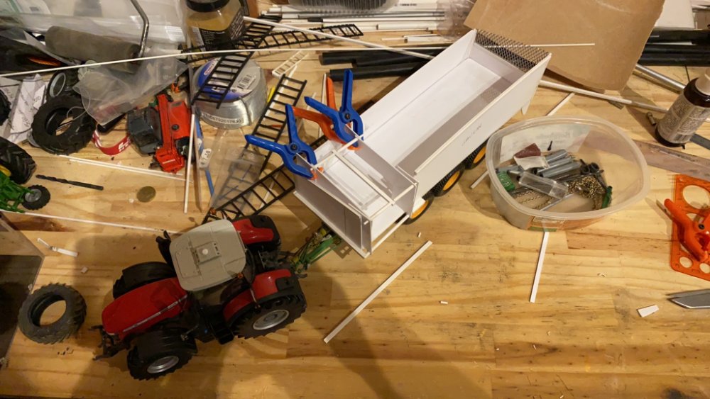

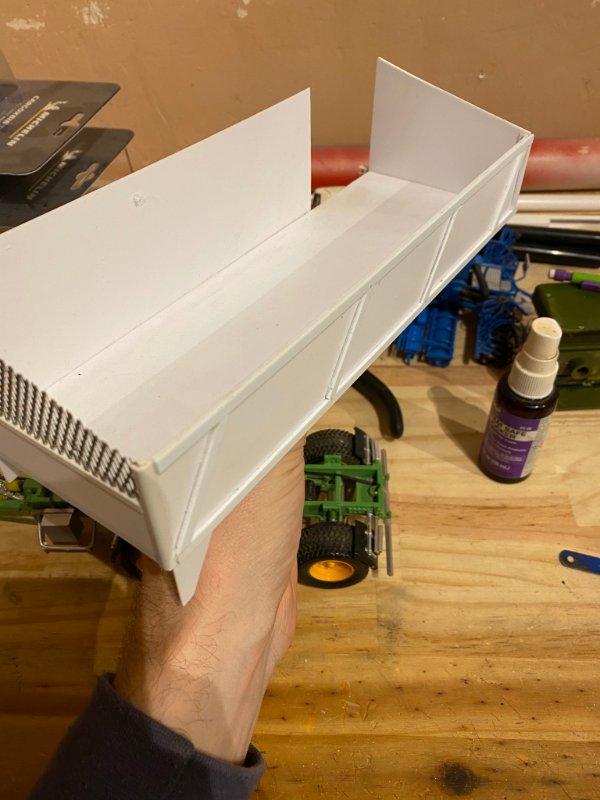

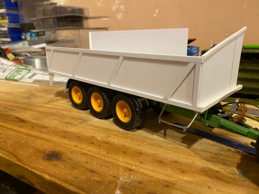

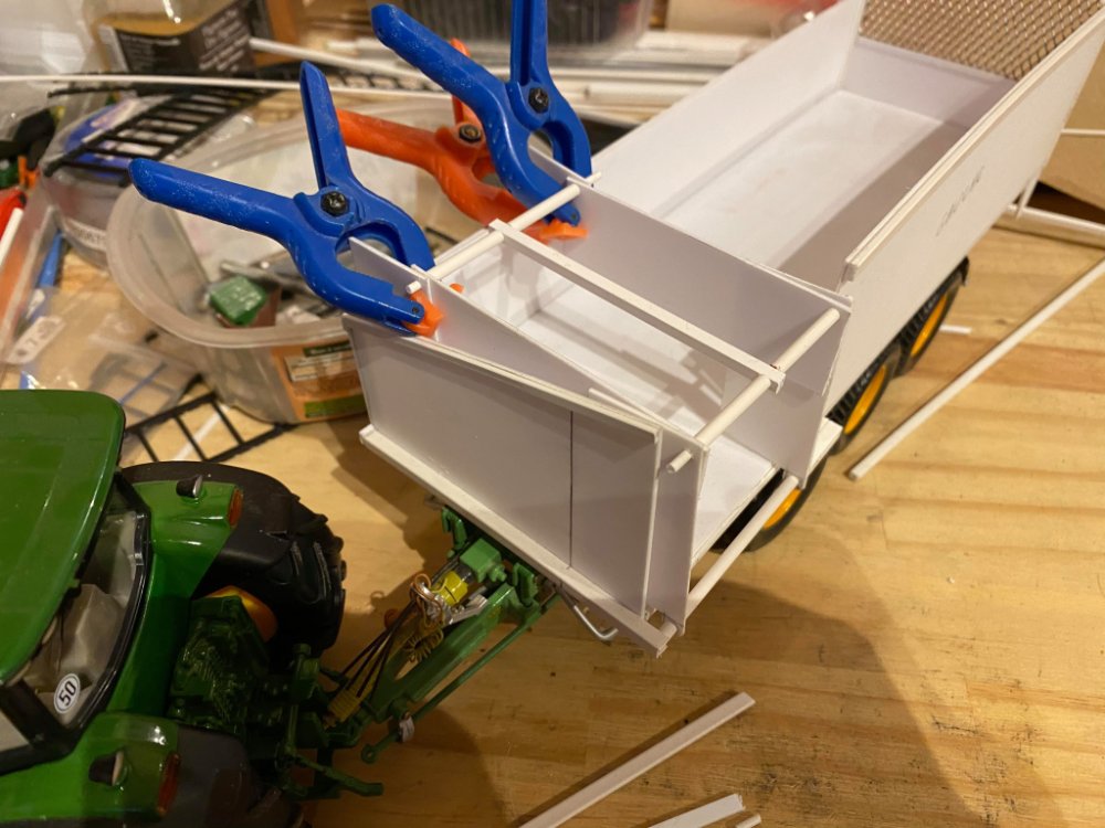

Bonjour à tous;
Un peu de nouveau avec le coté gauche "fini" et un aperçu avec le bras de vidange présenté sur la caisse...
