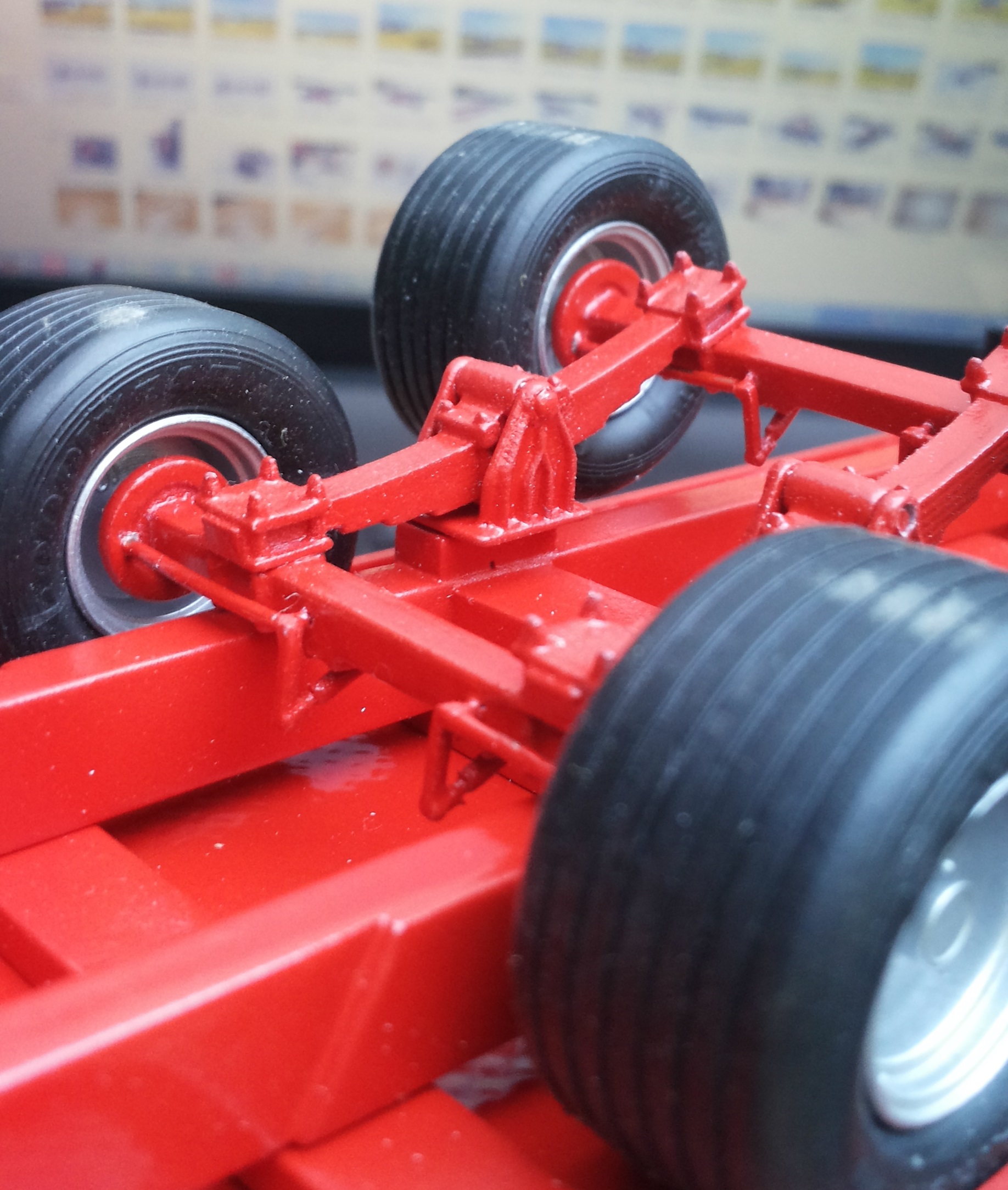

L'aspect est poreux, granuleux, oui, c'est un fait.
C'est pourquoi il faut préparer ce type de pièce avant de les coller et de les peindre avec l'ensemble, pour limiter ce coté absorbant des pièces en impressions poudre.
Pas besoin de sortir l'aéro pour ca, de l'appret en bombe des magasins "Action" fait très bien l'affaire. C'est ce que je te conseillerai de faire pour les prochaines bennes.
Je ne veux pas poluer le sujet, mais j'ai monté un boggie sur mon plateau brimont imprimé avec le meme matériau, et voila le résultat :
https://i.goopics.net/0LPr2.jpg
Bon courage pour la suite des bennes
