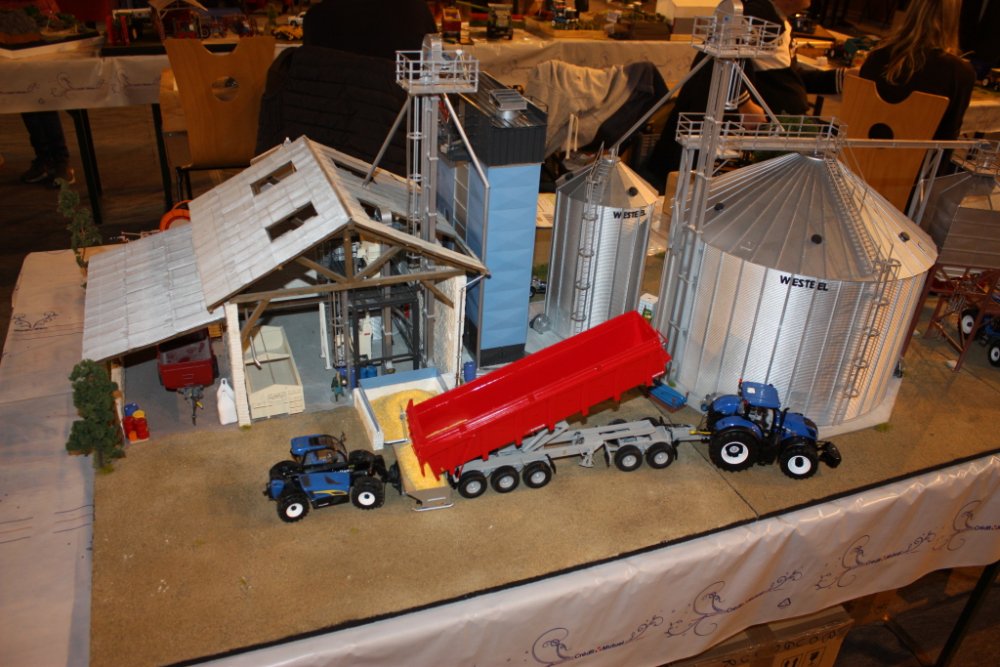

#35Je me permets d'ajouter quelques photos de Fontaines
- divers2019 040.JPG (178.84 Kio) Vu 10032 fois
- divers2019 041.JPG (106.92 Kio) Vu 10032 fois
Re: Réalisation - Benne Brimont BB27 TRD
#36suite
- divers2019 035.JPG (149.59 Kio) Vu 10030 fois
- divers2019 036.JPG (150.88 Kio) Vu 10030 fois

#38Merci à tous
Pour la caisse, je colle les cotés avec le devant et le fond, je ponce tous les angles , je colle les ranchers dessous et sur les cotés , et je mastique la ou necessaire
#39Merci bien pour l'astuce ! Tes cotés sont en épaisseur de cb de mm ? Merci ! Et super boulotptitdrummer a écrit : ↑mer. 23 janv. 2019 19:08Merci à tous
#40De memoire, j'ai utilisé des plaques de 1mm d'epaisseur
