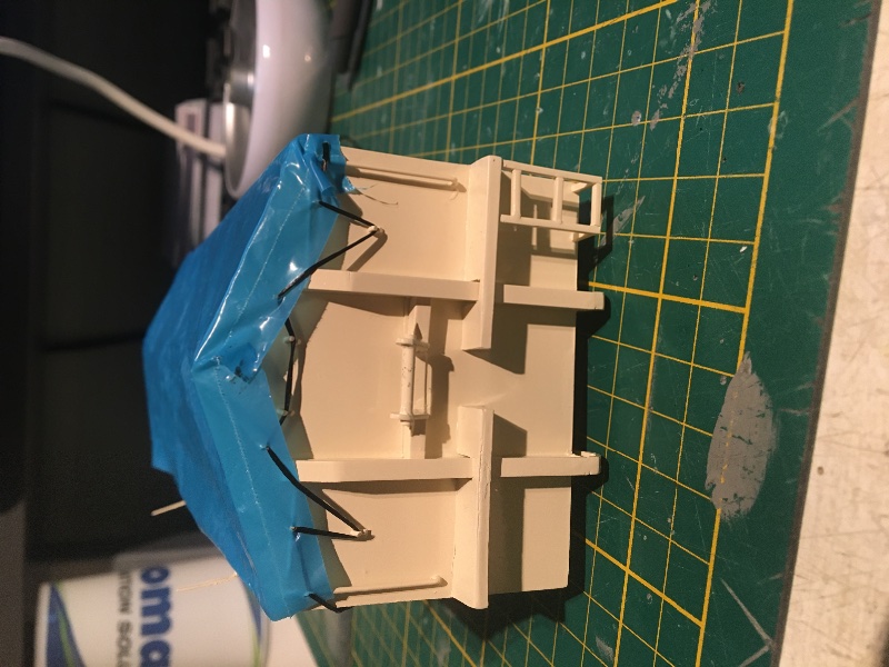

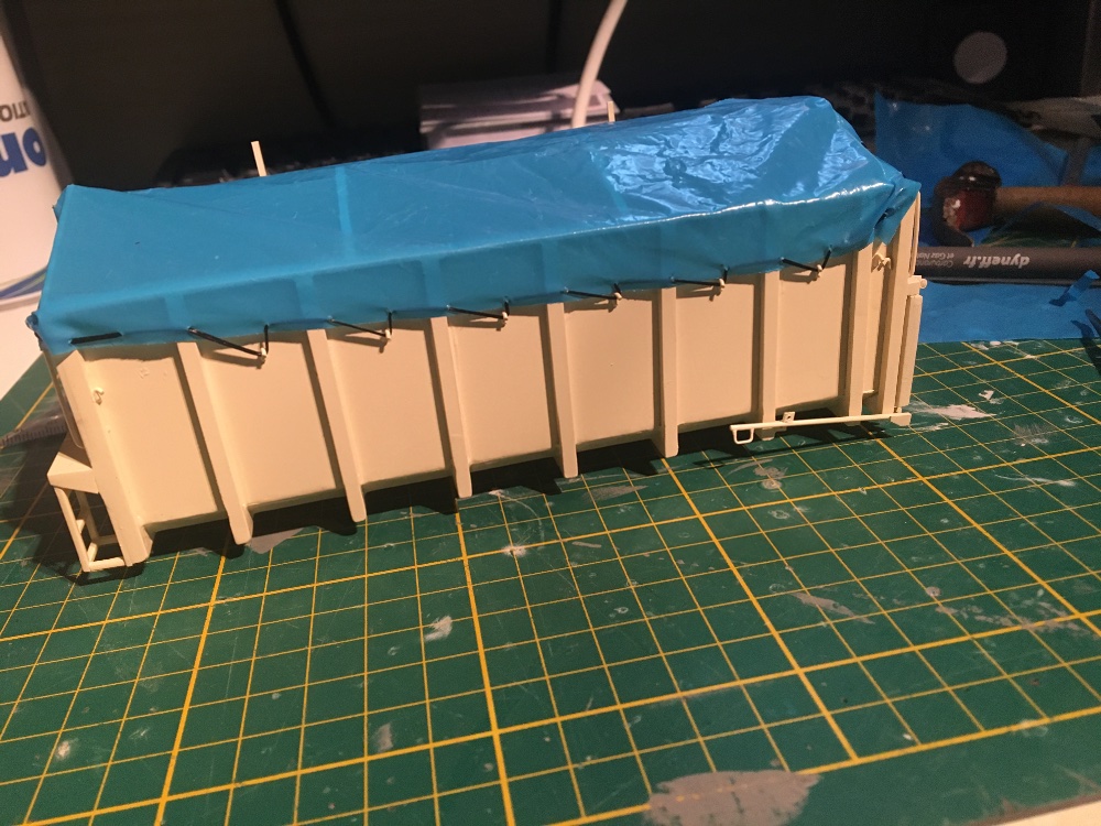

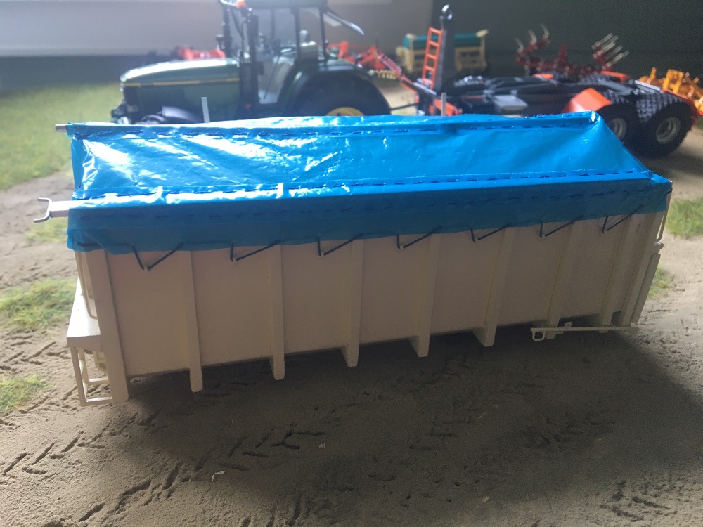

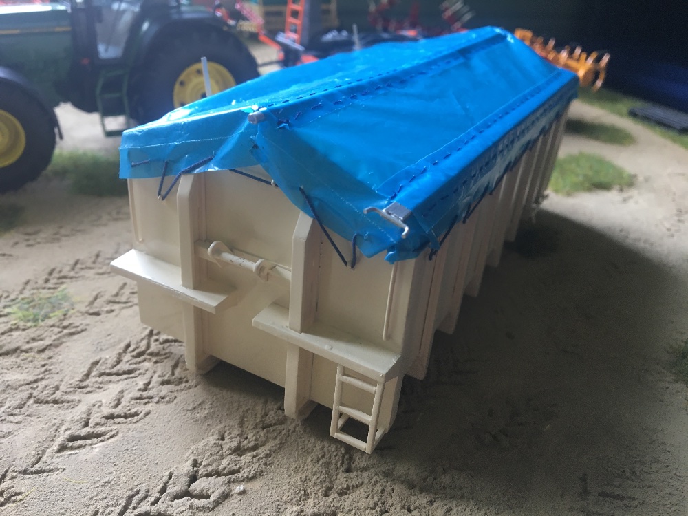

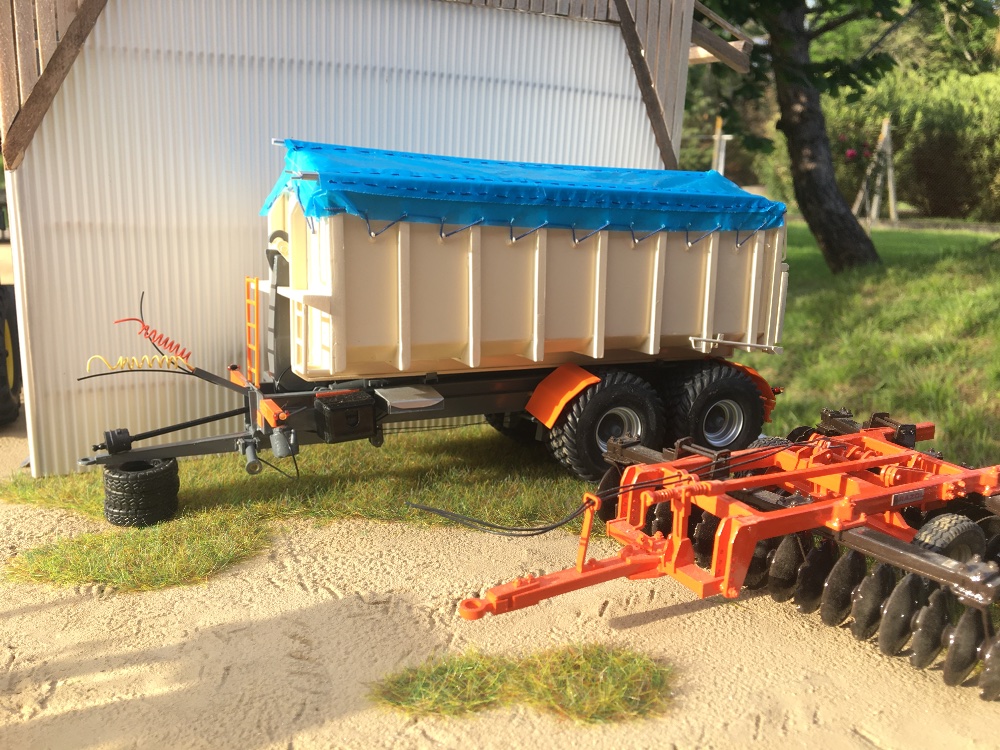

Me voilà enfin de retour pour vous partager des photos de mon caisson quasi fini, il me manque à rajouter un petit autocollant et une petite chaîne.
Pour ce qui est de la porte, la partie verrouillage est entièrement fonctionnelle.
Pour ce qui est de la bâche elle elle est aussi « fonctionnelle » je peux la détacher et l’attacher et la rouler mais il faut encore que je trouve une astuce pour qu’elle reste en place lorsqu’elle est enroulée.
Mention spéciale à ma grand-mère pour la couture de la bâche 😊
Bonne soirée, Pierre 😉

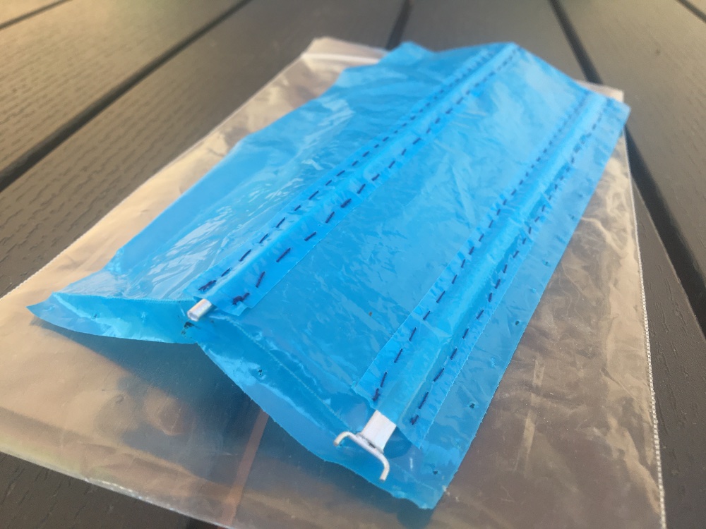

Fab a écrit : Comment as tu fait la bâche ?
Très joli en tout cas
Pour Fab,
La bâche a été réalisée avec un sac sac plastique, pour faire les cotés en forme triangulaire de la caisse j’ai laissé 7 mm de chaque côté de marge pour pouvoir faire les coté, J’ai coupé la bande en trop par son milieu et je l’ai soudée en chauffant ma lame du cutter. En faisant ça ma bâche a pris la forme triangulaire. Pour les tendeurs c’est un fil de couture élastique. J’espère avoir été compris 😅
kawa47 a écrit : Très joli en effet....et belle participation de ta grand mère ;-)
Par contre au niveau du garde boue ça à l'air de frotter un peu.... Mais c'est rien à la vue de l'ensemble de la réalisation <ok>
Pour les gardes boues oui ils frottent et tombent.. Ils ne sont pas comme je l’avais prévu j’ai du couper leurs fixations qui étaient plus solides et les tenaient bien comme il faut car sinon le caisson ne passait pas et comme c’était la veille d’une expo j’ai pas eu le temps de le refaire. Je vais essayer de trouver une solution pour remédier à ça .
