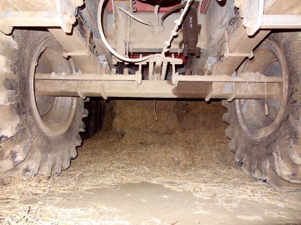

Pas de vérins anti cabrage de prévu car je n'ai jamais vu aucun modèle qui en était équipé. Des photos peut-être ?
Fabien

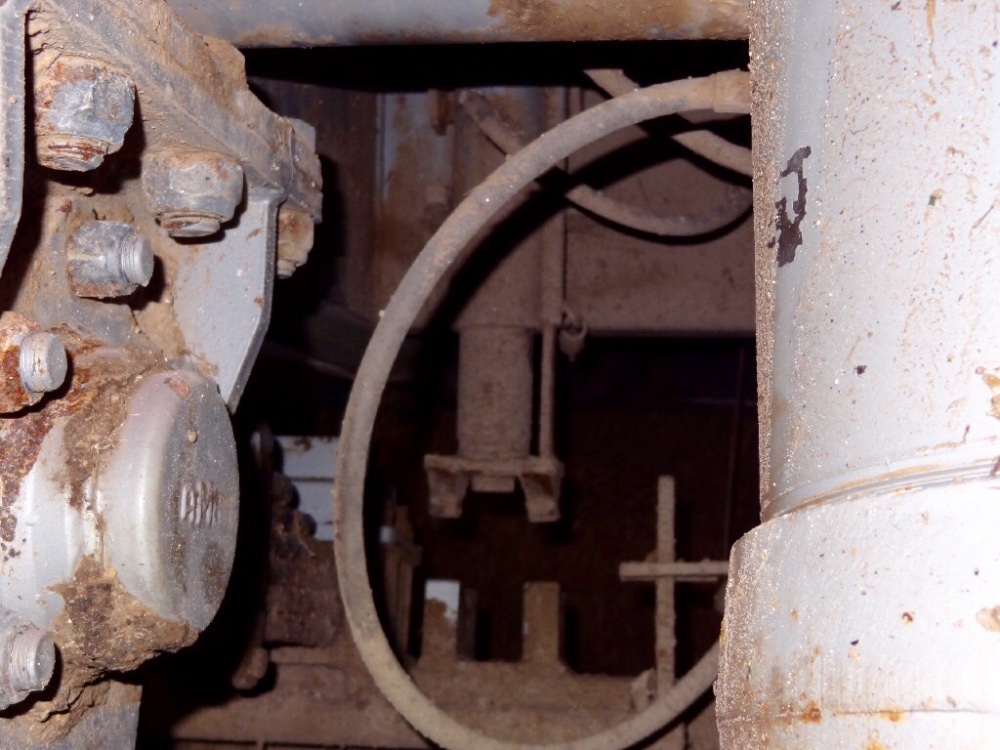

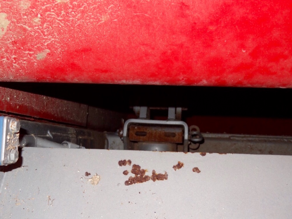

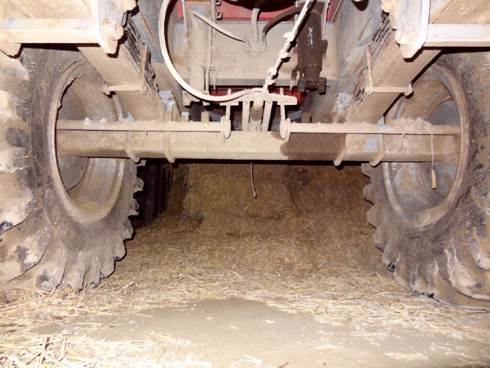

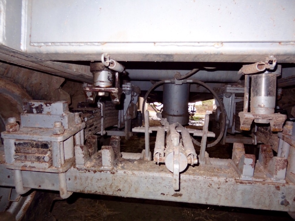

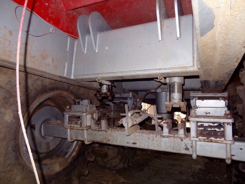

Je viens d'aller faire les photos,désolé la benne n'est pas très propre et les vérins fuient un peu( les joints ont pourtant déjà été changés mais ça date)
Le système est sur l'essieu le plus à l'arrière et est actionné par un distributeur au choix,je le met à chaque fois meme quand je benne à plat
S'il te faut des dimensions n'hésite pas et bravo la benne est superbe.
Vue de l'avant du dernier essieux
Vue de l'arrière de la benne
Vue par l'avant
Fixation haute du verin par deux chevilles
Re: Réalisation - Benne Brimont BB18B
#14
Oui c'est super,meme quand on est à plat ,quand la 18 est bien chargé et que la charge part tu voit l'anneau de la flèche venir claquer dans sa retenu meme avec les stab !
Ce système a été mis aussi sur la 18 T Delaplace apres une grosse frayeur,sans se système il vaut mieu àvoir un tracteur lourd de l'arrière.
Désolé du petit hors sujet.
